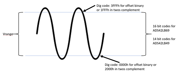

    Sandeep、您好!
     当 ADS42LB69和 ADS42LB49以相同的输出格式编程时、它们被过驱动或欠驱动时、它们将输出相同的代码。 因此、正如您在数据表中看到的、它们在这方面没有区别。 此代码用于提醒您模拟输入是 过驱动还是欠驱动。
    不过、 在输入电压范围内、ADS42LB69的分辨率是16  位、而 ADS42LB49具有12位分辨率。
    希望下面的图片会清除一些内容。
    此致!
    卡米洛
