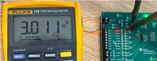

    我在 ADS1263EVM 上已尝试执行此操作、结果如下所示。 我将 AIN0接地、然后在1k Ω 的滤波器电阻(R5)上进行测量。 然后、我测得电阻与接地之间的电压为3V。
    当您说"按预期读回~1V"时、您是将 ADC 用于此测量还是像我那样使用 DMM? 如果您使用 ADC、您要为测量使用哪个基准源? 如果您使用的是内部基准、则测得的差分输入只能是+/-2.5V

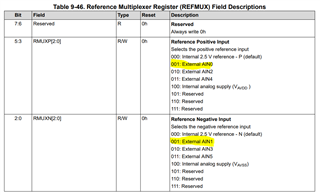

    我们使用 ADC 而不是 DMM 读取电压。 对于 IDAC 校准、我们使用内部2.5V 基准、因此、这就解释了在读取由3mA 在1K 电阻器上生成的电压时的2.5V "限制"。 您知道是否可以配置 ADC、以使用外部5V 基准进行 IDAC 校准? 目前、我们将这个5V 基准连接到 AIN0 (+5VREF)和 AIN1 (GND)。

    ADC 可以在其满量程范围内进行测量、对于 ADS1263、这是 FSR =+/-ADC Vref /增益。 如果使用内部 VREF 且增益= 1、则 FSR =+/-2.5 / 1 =+/-2.5V。 因此、差分电压(AINP - AINN)必须在此范围内。
    要校准您的 IDAC、您需要启用内部 VREF 以便使用 IDAC、但您必须选择更大的基准电压作为基准源。 如果您已经在 AIN0和 AIN1之间具有+5V 电压、那么您可以相应地选择这些输入、如下图所示。 现在、您应该能够通过 ADC 读取>2.5V 的电压
    -Bryan
    感谢  Bryan ,这解决了这个问题:D
