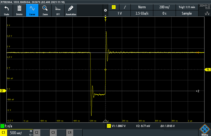

    尊敬的 Marcos:
    GPO 输出实际上为1.8V。
    请参阅下面我刚才测量的 SYNCn 的屏幕截图。 过冲是由超长的电线造成的(我曾用这种方法为您快速进行此测量)。 忽略过冲、我们可以看到 DAC38RF82EVM 的 SPARE1网络电平稳定在1.8V。 您是否在 EPAP 备用引脚接头(J11)处测量到2.7V?
    此致、Chase

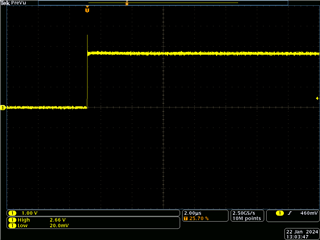

    您好、Chase、感谢您的回答。
    是的、我已经在备用引脚接头 J11上进行了测量。 附件是测量捕获。
    DAC 工作正常、但我在此引脚中看到的电压(2.66V)不是我预期的电压。
    马科斯
    尊敬的 Marcos:
    我在两个单独的板上进行了检查、我可以对其进行访问、两者都是相同的。 您的示波器是否设置为用于某种不再准确的探头校正?
    谢谢,Chase
    大家好,蔡斯! 感谢您再次花时间进行测试。
    我发送的测量是通过示波器完成的、因此验证了探头是否有任何会影响结果的校正。 我还使用万用表测量相同点、具有相同的电压(大约2.7V)。
    当前 DAC 工作正常、但 我需要 在 GPO 端口的输出端(充当 SYNC)使用电阻分压器、以便不将更高的电压输入到 FPGA 的1.8V 组中。
