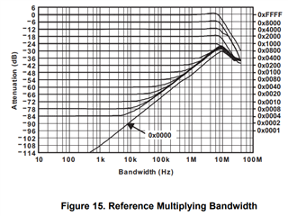

大家好!
DAC8812的电压基准频率范围是多少? 例如、它是在400Hz +15V 或-15V 交流基准电压下工作吗?
    您好、TCE:
    400Hz 应该可以。 以下是基准带宽图:
    此致!
