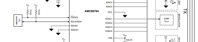

我的客户发现他们曾经使 A0和 A1引脚挂起、没有 GND 和 VIO。 但 I2C 地址选择为0x40。 因此、我们要确保保留  A0和 A1暂停是可以接受的。

    不建议将这些引脚保持悬空。 这些引脚不会在内部下拉、因为可能存在一个低漏电路径来接地、从而将地址设置为0x40。 如果引脚上有一些瞬态、器件可能会将器件 ID 识别为其他选项之一、并且 I2C 事务将失败。

    您能指出一点吗、我们是否可以像数据表中所示的那样、在不使用电阻器的情况下将 A0/A1直接连接到 GND? 如果不是、您有任何推荐的电阻器吗?
    Hale、您好!
    您可以将其直接连接到 GND (或 VIO)、如数据表中所示。
    当我们希望用户能够更改地址引脚的状态时、我们在 EVM 等原理图上使用了上拉电阻器。 如果您的客户永远不需要更改引脚的状态、那么您可以在没有上拉电阻器的情况下直接连接它们。

    如果您将 A0/A1引脚悬空、该值可以浮动到高电平或低电平、从而更改 I2C 地址、而无需进行更改。 我们的所有 DAC 器件都没有默认 A0/A1值。 A0和 A1应始终连接到接地或 VIO、否则 I2C 地址将无效。

    您可以帮助提供粗略的原理图来说明  A0/A1引脚结构吗? 并帮助说明 A0/A1引脚没有默认地址原因。
    2.无论我们是发现还是获得有关任何情况的任何反馈都可以看到 I2C 地址在 A0/A1引脚暂停的情况下异常工作
    3. A0和 A1的0/1逻辑判断是否有任何滞后? 例如, 如果它小于0.5V,判断是0 ,如果它大于2V,判断是1 ,在0.5和2之间,判断状态保持。
    因为当涉及到业务 PCN 决策时、我希望大家能理解并给予支持。 对这一问题的风险判断非常重要,需要从原则上明确解释。 谢谢!
    Hale、您好!
    您可以将 A0/A1引脚视为比较器的输入。 如果输入高于 VIH、那么输出保证寄存为1;如果输入低于 VIL、那么输出保证 寄存为0。 如果比较器的输入悬空或介于 VIH/VIL 之间、则输出未定义。 这意味着我们无法100%确定器件是否会按预期识别 I2C 地址。 没有设置 A0/A1输入默认值的内部上拉/下拉、因此 如果悬空 A0/A1引脚上出现瞬态、可在器件上将比较器的输出视为高电平或低电平。 每次 I2C 写入开始时(在启动条件之后)都会对 A0/A1的状态进行采样、因此如果引脚悬空、I2C 地址可能会在器件运行期间发生变化。
