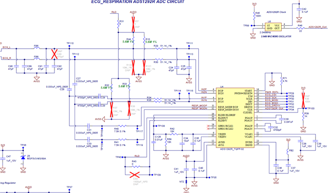

使用 ADS1292R 测量电阻。 应用是 AED 器件。 当连接到人体时、使用可变电阻器来模拟焊盘电阻。
软件阻抗=(平均 ADC 计数- 525500)/3070
这些焊盘通过 IN2P 和 IN2N 连接。

    您好、Travis:
    您能澄清一下软件阻抗方程吗? 您是如何得出这些值的?
    您好 Praveen:
    实际上、我们没有制定我们在调查中帮助制定的代码。 我们不确定它们是如何产生的值。 您能指出数据表中的转换计算吗?
    下面是我们的原理图、其中 ECG_L 和 ECG_R 与患者相连。 我们将在那里连接一个电阻负载、以模拟患者电阻。
    特拉维斯

    根据寄存器配置设置、您将使用直流导联脱落检测来测量电极接触阻抗。
    请参阅以下链接中的图3
    https://www.planetanalogue.com/signal-chain-basics-149-how-to-accurately-measure-electrode-impedance-for-lead-off-detection-in-ecg-systems/
    根据原理图、RLD 用作电压跟随器、而 RLDREF 连接到 VREFP/2
    当您比较图3和原理图时、没有用于测量电阻的 GND 返回路径。  IN2P 和 IN2N 都被上拉至 RLDOUT 电压。 因此、我不确定如何使用此配置来测量电阻。
    如果我遗漏了任何东西、请告诉我。
    你是否还了解了该方程的产生方式?
