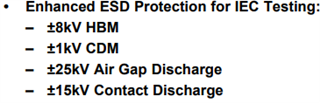

    通常、这是使用 ESD 枪完成的、并且枪要与针接触或与针保持较小的距离。 TSC2017通过了以下测试
    ±25kV 空气间隙放电
    ±15kV 接触放电

    IEC 标准是一项系统级测试、该测试复制带电人员放电到系统终端用户环境中的系统。 系统级测试的目的是确保成品能够正常运行
    据我了解、IEC 61000-4-2标准规定接触放电的电压为8KV、空气放电的电压为15KV (小距离放电)。
    通常会在芯片级检查器件以了解 人体放电模型(HBM)、机器放电模型(MM)和带电器件模型(CDM)等标准。
     这些等级通常低于上述 IEC61000等级。
    但 TSC2017具有增强的 ESD 保护功能、它提到25kV 接触放电和8KV 空气放电。 这些水平似乎足以通过 系统级测试。 我不是 ESD 测试专家、但似乎该器件应该能够承受 8kv 空气放电测试、而无需额外的组件

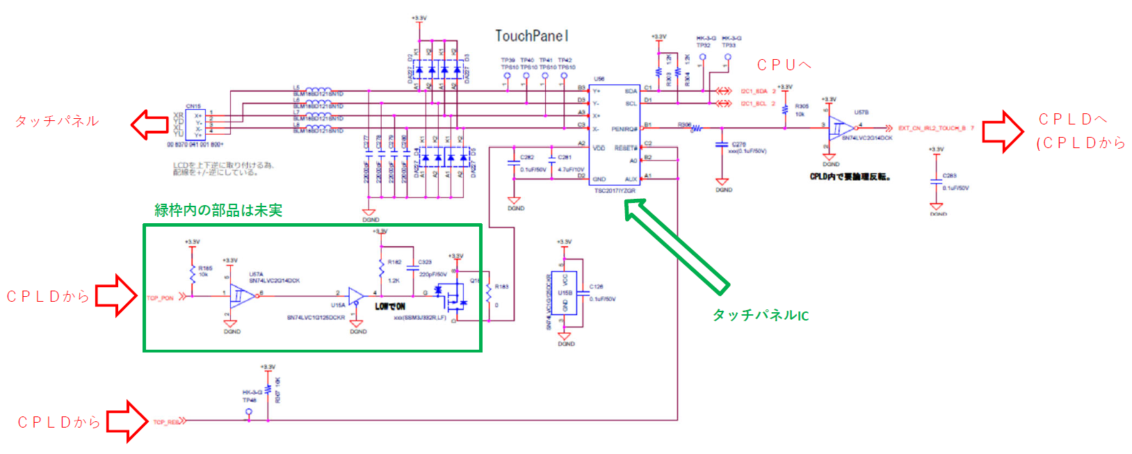

    我将向您发送我们在其他主题中讨论过的 TSC2017电路。

    关于 客户所说的"屏幕冻结"问题,
    这意味着在 ±8kV 空气放电测试后会出现以下行为。
    1) 1)触摸屏幕时、PENIRQ 引脚不输出低电平。
    2)发生"屏幕冻结"情况时,TSC2017的硬件重置功能也不起作用。
    3)功率循环后,它回到正常操作。
    即使移除了触摸面板输入的二极管和电容器、也没有变化。
    但是、在拆下触摸面板的 FFC 并对触摸面板应用空气放电后、
    在通电状态下连接 FFC。 触摸面板正常工作。
     在电力线上放置了一个去耦电容器(JMK325BJ226MY MANUFACTURE:TAIYO YUDEN)、但结果未更改。
    去耦电容器的直流偏置特性也很低、因此容量似乎得到保护。
    您能给我一些建议吗?
     触摸面板输入的端点 IC (DA227制造:Rohm)是否合适?
    如果您能给我一些反馈、我将不胜感激。
    Ryusuke

    由于无法正确缩放、我无法正确看到原理图。 向我发送一份 pdf 图。
    客户是否将高压脉冲施加到连接到铁氧体的连接器上? 如果是这样、我建议将铁氧体替换为串联电阻作为测试。 我无法访问数据表、但首先可以尝试47欧姆电阻器

    不从连接器应用±8kV 空气放电。
    它应用于成品的触摸屏。
    我将通过私人消息发送 PDF。

    我建议在非常靠近 IC 引脚和 IC 接地的位置将电容器接地。 然后我会要求进行测试、如果问题得到解决、则逐一移除电容器、直到获得所需的最低电容器。
    例如:3个引脚上的单个1U 电容器 RESET、A0、AUX
               SDA 和 SCL 引脚上有100pF 电容器。
               1U on PENIRQ。
    对于测试、应绕过功率 MOSFET。 3.3V 应直接连接至 VDD 引脚。 这是为了防止在测试期间开关打开和关闭的可能性。
