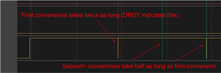

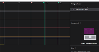

    您只需查看 ADS1235数据表中的表6即可。 对于斩波和交流激励模式、此表中的值适用于每次转换(第一次转换除外)。 您可以在下面的逻辑分析仪图中看到这一点、其中第一次转换(红色时序标记)花费196ms、而第二次及每次后续转换花费98ms (或~10Hz)。 为了获得这些结果、我启用了斩波模式、然后设置 ODR = 50SPS、滤波器= sinc4、转换延迟= 17ms。 如果您精确地希望拨号至10Hz、则需要稍微降低时钟速度。 我仅使用内部振荡器进行这些测试。
    表6中的值实际上是 RTD 测量的采样率、因为您要完成一个转换、然后是切换通道、完成一个额外的转换、然后是切换通道等。 使用 sinc4滤波器以5SPS 进行采样可提供800ms 或1.25Hz 的转换延迟。 ADC 中没有足够的转换延迟将其设置为恰好1Hz、因此您需要再次降低时钟速度。 您还需要考虑回读数据和切换通道的通信时间、但该时间应在微秒范围内、如果以5SPS 的速率采样、则对数据速率几乎没有影响。
    -Bryan

    在交流或斩波模式下、第一次转换是表6中所示时间值的两倍、因为输入会交换、并且每次数字滤波器都必须复位。 因此、如果您使用50sps 的 sinc4滤波器、延迟= 50us、那么第一次转换将花费2*80.43ms = 160.86ms。 然后、假设您没有更改任何设置、包括多路复用器、每次后续转换将花费80.43ms 的时间。
    如果我运行标准模式(既不是 AC 也不是斩波)并进行连续转换,则 DR 中的值将设置 ODR。
    是的、这不是第一次转换。 第一次转换将如表6中所示、而第二次及后续转换将在等于1/数据速率的时间就绪。  因此、如果您使用50sps 的 sinc4滤波器、延迟= 50us、那么第一次转换将花费80.43ms、而第二次及后续转换将在1/50 = 20ms 内可用

    在连续模式下的第一次转换期间、在脉冲启动(单次)模式下的每次转换以及斩波和交流模式下的每次转换都会应用转换启动延迟。 这一点在上一篇文章中讲到的逻辑分析仪捕获图中、在这里、启用斩波后每次后续转换都包含17ms 的延迟。 基本上、只要数字滤波器需要在捕获下一个数据之前复位、包括每个通道多路复用后的第一次转换(斩波基本上是一种"多路复用器"更改、在这里输入极性会交换)

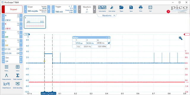

    Bryan、

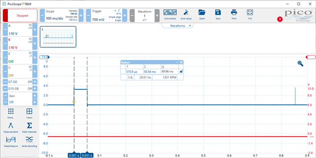

    我花了很长时间尝试了解如何配置该部件。 我尝试使用评估板来测量各种配置的转换时间。 我限定了评估板上的/DRDY 测试点的范围、但在该器件未转换时看到很多脉冲、因此不容易为转换计时。 不确定这会发生什么、但我想我通过从评估控制台发送"STOP"、然后发送启动来解决它。 STOP 似乎会停止所有杂散/DRDY 脉冲、以便在实际转换时获得良好的示波器触发信号。 我发送启动信号后、杂散脉冲会立即恢复、但到那时、我就得到了我认为是有效的转换指示。
    为了启动点、我将该器件配置为脉冲、100SPS、0延迟和 FIR。 我将"STOP"发送至 Quiet /DRDY。 然后、我将示波器设置为捕获/DRDY 的一个触发器、并从控制台发出 START 命令。 我做了几次。 我看到/DRDY 变为高电平并返回低电平-持续时间为50ms。 如果是100 SA/s、无延迟、FIR 和/DRDY 帧转换、我不应该看到10 ms 的脉冲?
    下面是示波器捕获和器件配置...
    然后、我更改为 SINC4并重复 STOP\START、并获得相同长度的脉冲!
    我们是否可以通过某种方式进行团队会议、以便您向我展示我做错了什么? 我想知道的一点是、如果我配置脉冲和交流、/DRDY 是否知道要等待两次转换、然后再指示我可以读取结果? 我想在示波器上看到这一点。 但是,我似乎不能得到任何东西明智地工作。
    我想这个部分是由我自己负责的、所以我对它进行配置、当/DRDY 变为低电平时、我读取的数据是有效的。 我只是想看看情况是这样的。
    标记
    尊敬的 Mark Fredette:
    我们通常不支持团队电话、因此我们将继续通过 e2e 论坛为您提供支持
    如您所说、假设您使用的是我们的 EVM、则对您正在执行的操作进行一些评论:
    • 请注意、在 START 引脚上有一个上拉电阻器、这意味着转换由 START 引脚控制。 除非您移除该电阻并将 START 接地、否则您不应尝试使用 START/STOP 命令。
    • 没有100SPS + FIR 滤波器组合。 可与 FIR 滤波器配合使用的最大数据速率为20SPS。 由于您只能看到20SPS (50ms)并且获得额外的 DRDY 脉冲、因此您是否确定 WREG 命令生效? 您似乎无法使器件脱离默认设置(20SPS 和连续转换模式)。 您可以读回寄存器并确保(使用逻辑分析仪)寄存器设置正确吗?
    ADC 将等待交流激励转换过程完成、然后再发出下一个 DRDY 脉冲。 请查看我上一篇文章中的示波器截图、其中第一次转换所需的延迟是表6中指定的两倍
    -Bryan
