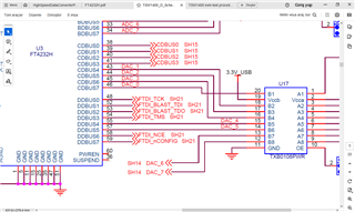

大家好、是否有机会为 TSW1400EVM 采集卡设置默认固件? 我可以使用 HSDC Pro 或其他 GUI 将其中一个 RBF 固件永久加载到此套件上吗? 如果我无法加载、哪些 SPI 引脚用于固件更新? 您是否有任何有关固件更新的文档? 我正在开发一个库以将数据从 TSW1400EVM 传输到 Linux 设备、我需要这些信息。

    大家好、我刚刚在3个月前购买了 TSW1400EVM。 因此,我无法获得另一张卡。 实际上、我要问的是哪些引脚由 GUI 进行编程。 我想它似乎是通过 JTAG 引脚完成的。 另外,不可能使我扔的固件永久? 因为我只使用一个接口。 如果我可以使其永久生效、就不需要通过 JTAG 进行编程。
    Furkan,
    无法将编程存储到 FPGA 板上。  您将需要在每次下电上电后加载该闪存、或者通过 JTAG 通过外部方式对其进行刷写。
