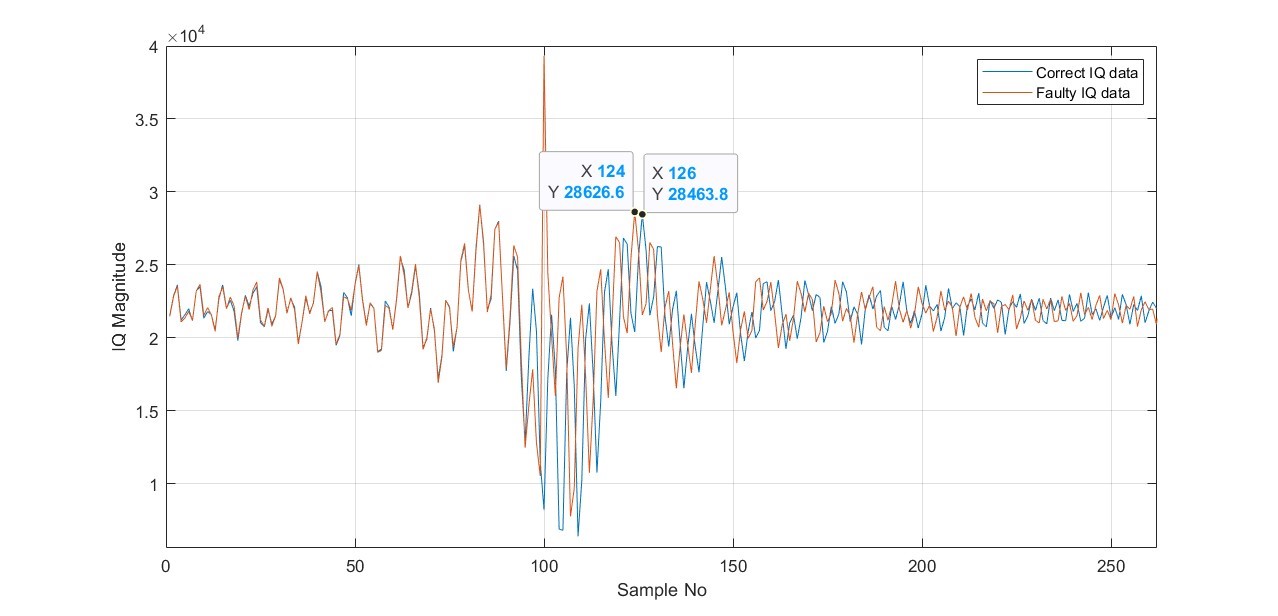

我们正在使用 TSW14J58EVM 和 TRF1208-AFE7950EVM、并已将射频环回从 TXA 连接到 RXA。
Latte v2.5用于设置、回放和捕获 IQ 数据。
我们面临的问题是 IQ 数据的回放存在一个缠绕问题。   IQ 数据缓冲区的回放不无缝、TX 数据存在中断。
当 TX IQ 数据从 IQ 数据缓冲区的末尾回绕到缓冲区的开头时、缺少2个样本。
在下图中、数据环绕点位于 x=101、因此似乎还涉及到一些筛选效果。
TX IQ 数据使用命令加载、 。
我们怎样解决这个问题呢?

    我们已在实验中对此进行了设置、观察到与您所述内容类似的情况。  使用 该函数时、TX 中似乎有不连续的地方。
    我们将联系我们的软件团队进行修复。
    此致!
    卡米洛
    您好!Örjan
    在回顾我们昨天测试函数的方式后,我们注意到我们看到的不连续不是因为 sendCustomComplexData 本身,而是因为我们的 IQ 数据。 因为我们使用的 CW 音调不适合整数个周期内的样本。
