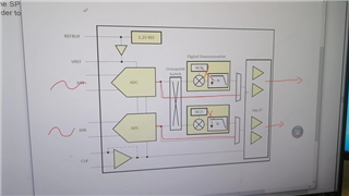

如何在不使用抽取的情况下实现两个不同 ADC3683之间的同步采样? 两个 ADC3683的输入信号已同时修整。

    您说的是、客户希望同时在两个不同器件中采样吗?
    他们是计划将数字数据汇总还是进行交错?
    无论是哪种方式、它们都需要创建一个将所有模拟输入连接在一起的模拟输入网络。
    如果他们计划求和、则他们需要在时钟上执行相同的操作、如果他们计划交错、那么您需要在每个时钟/器件之间使用一个移相器。

    对于上述内容、您是说客户需要做的是应用 所需的 输入和时钟、ADC3683将会正常工作。 不需要任何其他配置? 就像其他一些用于同步的 SYNC 引脚一样?

    时钟输入的长度必须与公共时钟源相同。 这将保证两个 ADC 在完全相同的实例中进行采样。 由于在旁路模式下没有激活的内部时钟分频器、所以不需要 SYNC 引脚。 但是、如果客户想要使用抽取模式进行评估、我强烈建议连接 SYNC 引脚、这种模式在这些较新的产品中很常见。

    我们 没有 使用交叉 两个通道。 我们将  分别使用2个 ADC3683采样信号。 两个3683之间共有4个通道。 每个通道以相同的相位对相同的正弦波进行采样。 测试的结果是、两个3683输出的波形相位有时会不同步。 由于 我们还没有看到 ADC3683内的任何 NCO 和下采样模式、因此手册中提到的 SYNC 引脚不能用作同步芯片的同步引脚。 那么、在这种情况下、我们的问题是 ADC3683是否支持同步、如果支持、如何确保输出同步?

    我们仍然对系统设计不确定。 例如、在上面的消息中、您会提到输入来自功率分压器。 这是模拟输入通道还是时钟输入?
    如果时钟输入对齐、则保证 ADC 在完全相同的实例中存储采样、只要时钟布线完全相同。 在上述条件下、数据不会在 FPGA 上对齐的唯一原因是与器件之间的 DCLKIN 阶段有关。 DCLKIN、DCLK 和 FCLK 如何路由? FPGA 在所有这些输入上都满足时序要求至关重要。
    我们也不能完全理解信号偶尔会不同步的含义。 您是否可以指定更多信息、偶尔还可以共享好的和坏的捕获的图像?
