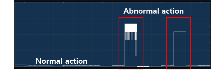

我的客户正在使用 LM98640QML-SP、如下所示。
使用以下过程设置器件时、输出信号中会发生错误。
  步骤1:打开电源
   第2步:设置 PGA 功率修整= 0x09 [0000 1001]
                  设置 ADC 功率修整= 0x00 [0000 0000]
在步骤1之后、输出正常、如下面左侧所示、但在步骤2之后、输出中会出现错误、如右侧所示为"异常"。
这种症状在重复测试时随机出现。
请告诉我们此错误的原因以及如何解决。

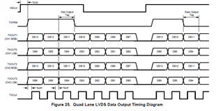

    1.在下图中、您能详细说明您观察到的情况吗?
    2.您的 INCLK (主时钟)频率是多少?
    3.因此,在进行功率修整时,您会看到异常行为(第7.3.8节)。 如果您执行 PGA:power-down -> power-up,则行为恢复正常。 是这样吗?
    4. 在下面的初始化方案中、您能否共享您在步骤3和步骤4中写入的所有寄存器?
    5. 您可以按照此 E2E 主题上的说明操作吗?  上电后、除了保留的寄存器外、您将必须写入所有基线寄存器。 我希望您能立即这样做。

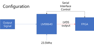

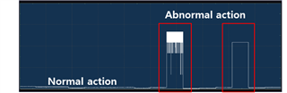

    答案
    -。 LM98640具有偶数/奇数标志。 因此、器件开启和关闭是为了获得所需的偶数/奇数信号。
    -。 我们期望正常运行、如图所示。
    -。 但某些器件运行异常操作、

    -。 可以。 我们设置基准寄存器、然后更改 PGA 功率调整以实现优化。 (PGA 电源修整001)。 根据数据表、LM98640可能会改变功率调整以实现优化。
    -。 微调后出现的误差。 主器件断电->开启行为、LM98640运行异常。
    -。 然后是 PGA 断电和上电序列波束、LM98640正常运行。
    -。  为什么?
