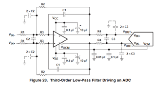

    如果我保持49.9和2.2nF、能否将差动放大器拓扑更改为更高阶巴特沃斯型滤波器、例如 TI FDA 应用手册中显示的此电路、但在反馈路径之前使用两个 R4 (C3将是2.2nF)?
    你好,Lucy,
    是的、您应该能够进行这些更改。  为了保持频率稳定性、反馈电容器仍需要直接连接在输出和输入之间。  由于 THP210的输出阻抗和频率响应与 THS4521不同、因此反馈环路中49.9 Ω 电阻器以及反馈电容器的确切值可能需要调整。
    THP210的 SPICE 模型非常好、可用于验证稳定性以及整体输入信号频率响应。
