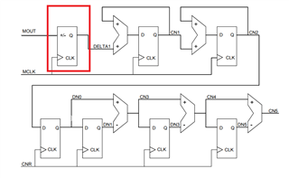

嗨、大家好、我正在查看 SBAA094、我不明白 SINC 滤波器在 VHDL 代码中有关输入位流的行为:
-... 000000 ... 表示- Vref
-。。111111。。 表示 Vref
-.. 0101010 ..表示0V
复位时 DELTA1设置为0x00 (我们使用十六进制表示法)、但当 Mout = 1时、DELTA1将递增。
无法降低 DELTA1?
M=1、则 Delta = Delta+1
不应该是 M=0、那么 Delta = Delta-1?
谢谢。
    尊敬的 Michele:
    为什么要减1 DELTA1? 该代码基于图13、应保持一致。 如果有理由需要减小 DELTA1、您始终可以复制并修改它、使其最适合您的应用程序。 请告诉我。
    评估
    很抱歉 Eva,自从我不使用 VHDL 以来已经过去了很多年了,我仍在尝试模拟模块...
    首先、我对 FF1的+/-输入 感到困惑。。。
    它看起来是这样的触发器、然后我期望 DELTA1作为 STD_LOGIC、但看一下 VHDL 代码、它似乎是由于 STD_LOGIC_VECTOR 而产生的加法计数器。

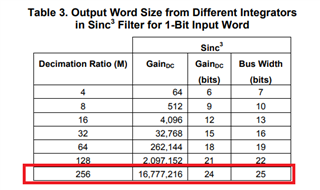

    总线宽度为25位、那么它是25位 sinc3滤波器还是需要保持额外位的24位滤波器?
    在原理图上只能看到2个积分器块、而3个微分器块不应该成对、那么3个和3个都不应该成对?
    尊敬的 Michele:
    我无法看到您插入的图片、但我假设它是我在下面发布的图片。
    在上图中、红色块充当第一个积分器。  由于一个调制器的输出只为'0'或者'1'、积分器只在 Mout = 1时有效地积累、而在 Mout 为'0'时不发生改变。
    由于滤波器增益加上原始1位输入(Mout)、总线宽度为25。  下表显示了基于抽取率的输出大小。
    MMH…… 我进行了仿真、我不知道我错了什么...
    我创建了 SDO 信号模拟调制器输出、SCK 是基准时钟、而 SCk4是抽取器的输出时钟。
    第一部分是正斜率、其中 SDO 从00000000开始... 至...11111111 (SBAA094的图3)、然后再次返回到00000。
    我希望 CN5从0000开始、增加到正值(正斜率结束)、然后返回到0000。
    此处使用的代码:

    好的、将总线宽度增加到7位、CN5输出看起来与预期结果一致。
