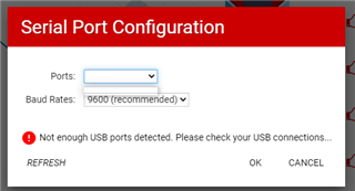

    尊敬的 Bob:
    按"刷新"或重置不起作用。 我总是会看到以下消息:
    我尝试对 EEPROM 进行编程。 这似乎是成功的:
    但随后仍无法连接到 BP-ADS7128。

    尊敬的 Ludwin:
    这都很奇怪,我很抱歉你 到目前为止遇到的所有问题。  这样我就清楚了、"端口"下拉列表中根本没有列出任何内容?  此外、当您对 EEPROM 进行写操作时、您是否回读了以验证是否以相同的方式返回了您写入的内容?
    从云端操作 GUI 可能存在问题。  您是否尝试过从计算机而不是云来下载 GUI 并运行?  您可以找到如下所示的下载内容:
    首先下载并安装运行时引擎、然后下载并安装 GUI。  由于安全软件问题阻碍了通信、有些人在本地运行比通过云运行更成功。
    鲍勃 B
    尊敬的 Bob:
    最后、我通过以下方式解决了串行端口问题: 使用 Firefox 代替 MS Edge 浏览器。
    使用 Firefox、我能够连接到 BP-ADS7128。
    当开始使用工具时,我开始使用 Firefox ,然后切换到 Edge 后面临上述问题。
    有趣:EEPROM 写入工具与 Edge 一起运行、而 ADS7128工具不运行。
    感谢您的支持。
