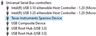

    3. 设备管理器的屏幕截图、其中显示了控制器板枚举

    FPGA 控制器卡似乎被正确枚举为"Texas Instruments Sparrow Device"。

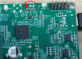

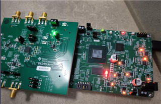

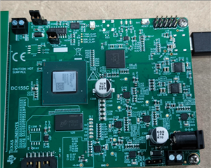

    您好、Ryan、感谢您提供提示!
    我检查了一点 DC155C 电路板照片、发现电源 LED 没有亮起。 我测量了电压,他们似乎是关闭的。 我再次检查了跳线、发现电源跳线设置为 EXT 5V!
    更改了、现在所有 LED 都亮起。

    您好、Hao、
    感谢更新、很高兴您解决了此问题。 我们将更新文档以检查 DC155C J2跳线设置并确认其设置为 USB_PWR [1-2]位置。
