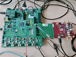

我当前正在尝试使用 ADC3643EVM、但当我使用示波器检查 DCLK 输出引脚时、我会看到以下情况:
由于测量范围为-10ms 至~15ms、因此它是频率非常慢的信号。
我的卡是否有问题、或者它是否只是因为我没有正确配置(我没有配置任何内容、只是使用默认配置)。
下面是我的设置:
谢谢。
    尊敬的 Fabien:
    您需要通过 GUI 配置器件、并提供硬件复位以及启用板载时钟。
    您可以按照用户指南中概述的步骤开始使用: ADC364xEVM 用户指南
    Fadi
    尊敬的 Fadi:
    我没有 TSW1400卡、因此我没有下载 GUI。
    但是、当我查看用户指南时、我看到硬件复位允许您返回到默认配置。 在这种默认配置下、不应该有正确的时钟信号? 因为这是我已经完成的操作、我仍然获得相同的信号。
    法比恩
    谢谢 Fadi、GUI 启动后、时钟确实会被正确激活。
    不过、我想在不启动 GUI 的情况下实现该功能、这是否可行、如果可以、我应该怎么做?
    法比恩

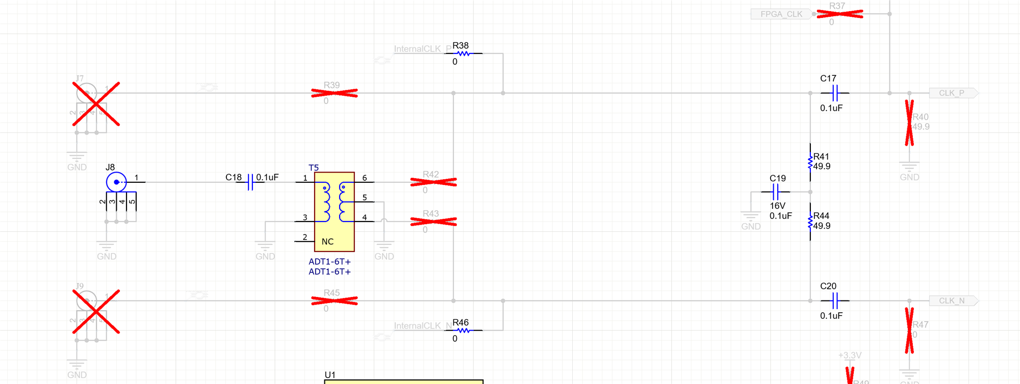

    尊敬的 Fabien:
    这是因为 EVM 中的板载时钟已开启。 您有两种选择:
    1.使用 EVM 的板载 FTDI 芯片对时钟器件进行编程
    2.修改 EVM 板,以接受采样时钟和 DCLKIN 的外部时钟
    Fadi

    尊敬的 Fabien:
    FTDI 芯片已激活、这是 GUI 与不同 IC 进行通信的方式。 FTDI 连接到 USB、我们通过它连接 I2C 和 SPI 位。
    您指出的电阻器仅适用于通过 FPGA (来自 FMC)的 I2C。
    最简单的解决方案是将电路板修改为接受外部时钟。 如果您不计划使用串行模式、则只需提供外部采样时钟。 您需要修改以下片段以接受来自 SMA 连接器的单端或差分时钟。
    Fadi

    尊敬的 Fabien:
    如果您希望使用 FPGA 时钟、看起来该电路板仅针对来自 FPGA 的单端输入时钟进行了配置。 因此您需要相应地修改网络。
    此外、您需要设置寄存器0x0E 的位0以启用 SE 端时钟输入。 谢谢!
