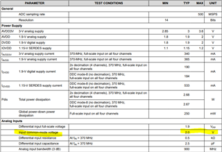

我正在研究 ADS54J66EVM、我注意到以下器件的数据表中满足以下2V 共模电压要求。 在查看 EVM 时、我想知道电路板如何通过输入产生此2V 共模电压。 是通过电阻器网络供电、还是这是电路板为模拟输入引脚提供的电压?

    输入在内部自偏置、以通过600欧姆电阻器调整电平。 这使得前端电路变得简单易行、因为您可以简单地进行交流耦合并忽略偏置。
