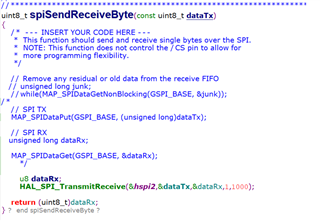

客户使用 ST MCU、不知道它是否是驱动程序问题、现在读数不正常。
以下三个问题可帮助您回答:

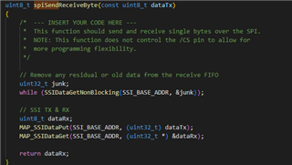

  • 问题1:原始驱动程序(左),修改后的驱动程序(右)

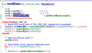

  • 问题2: bytesPerWord 我打印为4,它是正确的吗?

    我从 TI.com 下载的 ADS131M04驱动程序与您的驱动程序看起来不同、请参阅下面的。 我不确定您为什么要对其进行更改

    问题2:bytesPerWord 我打印为4,是不是正确?
    请按照代码了解"bytesPerWord"是什么。 这一切都是为了让你理解。
