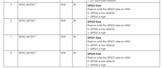

如何将 ADS1261的 GPIO 输出电平设置为0V?
我认为它以 AVSS 为基准、所以在输出电平上会在低电平下为我提供-1.0V。
此致!
    你好、
    正如您正确注意到的、GPIO 输出电压以 AVSS 和 AVDD 为基准。 我在 MATLAB 中提供了一张 GPIO 电压表的屏幕截图、
    如果使用双极电源(AVDD = 2.5V、AVSS =-2.5V)、则逻辑高电平= 2.5V、逻辑低电平=-2.5V。
    通过以下方式设置 GPIO 电平:在 GPIO_CON 位中启用正确的 GPIO、在 GPIO_DIR 位中将其设置为输出、然后在 GPIO_DAT 位中设置正确的逻辑电平。 相应的寄存器如下所示
    -Bryan
