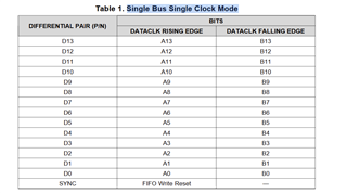

我查看了数据表、发现最适合我的选项是使用"单总线单时钟模式":
我会同时流式传输所有数据、因此还需要同时设置 SYNC 信号是否正确?
我没有找到特殊的寄存器、我必须写入这些寄存器才能激活"单总线"或"单时钟模式"。 我只找到了关于"双总线"的东西。 此模式在寄存器复位后是否开启?

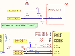

我的主要问题是同步模式。 板上没有足够的空间、因此我使用了相同的行进行同步和对齐。
SYNC 线路处于交流耦合状态并馈送到 ALGIN。 因为 ALIGN 使用 LVPECL、SYNC 使用 LVDS。 我将 SNYC 端口的内部100 Ω 电阻器用作终端。
主要问题是:此设置是否适用于正常双同步?
或者在这种情况下我是否必须使用 SYNC_ONLY?

    要同步多个 DAC、您需要使用正常的双同步模式。 如果您使用相同的信号进行同步和对齐、只要您确保满足以下两个方面的设置/保持要求、就没有问题:
    1>以 DATACLK 为基准的同步
    2>相对于 DACCLK 对齐
    这也意味着 DATACLK 和 DACCLK 需要相当程度地进行相位对齐。 DATACLK 由 FPGA 生成、因此如果您在延迟补偿模式下使用 PLL/MMCM 并使用 ODDR 生成 DATACLK、则您应该能够使用 DACCLK 获得相位对齐。 为了获得最大设置/保持裕度、您可以在时钟的负边沿驱动 SYNC/ALIGN 信号。

    我应该如何准确地在负边沿上驱动 SYNC/ALIGN、如果(单总线单时钟模式)的表1中提到了这一点、那么该 SYNC 应该在 DATACLK 的上升沿发生。 您是否还能澄清您对此的陈述?

    对于使用 ODDR 生成 DATACLK、这意味着 DACCLK 将作为 ODDR 的时钟输入、其 D1和 D2输入分别连接到"1"和"0"。 这将确保 DATACLK 与 DA 和 DB 信号之间存在严格的时序关系。
    同步在 DATACLK 上升沿进行采样、因此在使用 FPGA 时将其与负边沿对齐、可以为您提供最大的设置/保持裕度。
