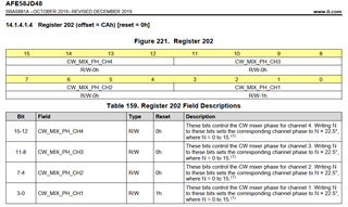

PDN_CH 寄存器可用于为每个通道的 VCA 断电
在数据表上、位0映射到 CH1、位1映射到 CH2... 位15映射到 CH16
然而、在我们的测试中、它看起来应该颠倒、即 位0映射到 CH16、位1映射到 CH15... 位15映射到 CH1
您能帮助确认这一点吗?
此外,我们想确认 CW_MIX_PH_CH 寄存器上是否存在同样的问题? 因为很难确认设备设置相位的正确性。
谢谢。
    PDN 通道映射正确。 您能解释一下如何得出映射的结论吗?
    例如、我使用 PDN_CH 寄存器关闭了通道# 1~15、仅为通道#16通电、 然后使用信号发生器在每个通道上输入信号来找出通电的通道、它是通道#1而不是16、同样、如果我已通电的通道#1并且发现通电的通道是通道#16、谢谢。
    尊敬的 Sachin:
    抱歉、最终发现我们的原理图设计上的通道映射与优化的布线相反、感谢您的回复、抱歉回答了错误的问题。
