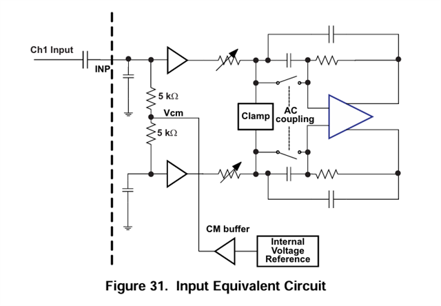

我想问两个问题:
1.我不想将此 AFE 用于超声波应用、因此我需要固定的 VGA 增益、使用数据表中介绍的静态模式可以实现这一点。 此外、我想知道是否可以绕过 AAF 阶段、因为对于我的应用、我不需要抗混叠滤波器。
2.是否可以知道输入级5千欧姆时内部电阻的计量值(数据表的 PAG 16)。 这个值将很有用、因为这个电阻器可被用来对输入信号进行电压划分。
    很抱歉回复延迟。
    1)不能绕过 AAF 过滤器
    2)电阻器的变化范围为+/- 20%。
