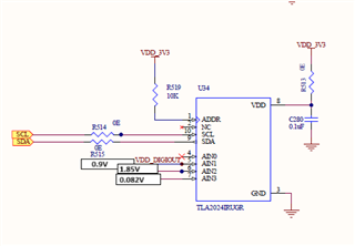

我尝试使用默认 FSR 设置并以3.3k SPS 的高采样率读取+85mV 的电压。 但电压读数不准确。 TLA 显示了不同的运行读数:一次运行中为150mV、下一次运行中为-83mV。
您能否建议最佳配置寄存器设置以准确读取该电压?
谢谢。
Pavan
    尊敬的 Pavan:
    您能否提供一个原理图、以识别电路中的任何潜在问题?
    您是否使用了逻辑分析仪来确认与器件的数字通信是否正常?
    您是否曾尝试降低采样率或使用不同的 FSR 设置?
    天使
    您好,Angel,
    1.请查看下面的 circut :
    2.是的。 正如我们验证的那样、器件的数字通信没有问题。
    3.我尝试了以下组合。 但无法准确读取电压。
      SPS          FSR
       3.3k          +-2.048
       3.3k          +-0.512
       3.3k          +0.256
       1.6k          +-2.048
       1.6k          +-0.512
       1.6k          +-0.256
       920           +-0.512
       920           +-2.048
    尊敬的 Pavan:
    您如何确认与器件的数字通信?
    相对于 GND、您的模拟输入似乎是单端输入、是否使用配置寄存器中的适当 MUX 设置进行读数?
    天使
    您好,Angel,
    我们使用了一个带有 I2C 解码器的示波器。 根据 TLA2024数据表、我们在示波器解码器中看到了 MUX 设置值。
    我们使用多路复用器设置 MUX[2]= 0x7来读取引脚 AIN3相对于 GND 的低电压。
    通过在外部将1.2V 馈送到 AIN3引脚、我们对读取进行了测试、我们可以在 FSR = 0x2、DR = 0x4的情况下准确读取。 仅在低压情况下出现 Faccing 问题。
    谢谢。
    Pavan
    尊敬的 Pavan:
    您能否提供有关低电压情况下出现的问题的更多详细信息?
    您是否正在通过 DMM 或示波器从外部探测85mV 低压以进行验证?
    奇怪的是、您可以准确读取1.2V、但如果两种情况的配置相同、则较低的电压会出现问题。
    Br、
    天使
