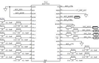

大家好!
在我的应用程序中、所有模拟输入都介于0和+3V3之间。
ADS7952最多可以使用 Vref +3V 工作。 如果我在输入缓冲器后制作分压器、您会注意到有什么问题吗?
是否需要额外的级缓冲器?
下面是电路
    尊敬的 Stefano:
    您是否可以将 R401/402 C218放在 U24的引脚3 (IN+)侧、然后如图66中 AINP 上所示添加 Rfilt 和 Cfilt?
    我认为这会对输入信号电平产生明显的影响。  您是否知道建议的设置不能正常工作的原因?
    非常感谢
    斯特凡诺
    尊敬的 Stefano:
    是-每个输入通道都将看到分压器电路。  您运行 ADS7952的速度有多快?  所拥有的电路将影响 ADC 的采样/保持、因此您 可能需要在采集阶段有更多的时间。
