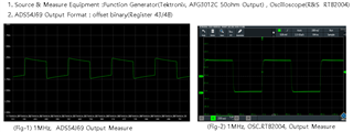

在我们由 ADS54J69制成的电路板中、函数发生器低频(1MHz 脉冲)输入的输出如下所示(图1)。
同一函数发生器的示波器输出如所示(图2)。

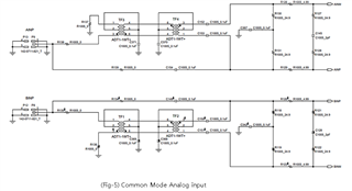

ADS54J69模拟输入与 EVM 板相同的通信模式电路(图5)。
为什么低频输出会有不同的测量结果?

    我们已经发送的模拟输入电路图有一个问题、因此我们将按如下所示重新发送。
    dkkim.

    直流块电容器导致波形斜升。  如果您在 ADC 的输入端进行探测、则在 ADC 的输出端看到的输入应该与相同。  请使用正弦波进行尝试、您将看到 ADC 会根据需要工作。
    Regrds、
    Geoff
    尊敬的 Geoff Roth:
    我知道、直流块电容指的是发送的电路中的 C152和 C153。
    即使用0欧姆替换此直流电容器、也会发生相同现象。
    此外、如果您提供 SignWave、没有问题。
    此直流电容器的 ADC 侧出现问题。
    在我看来、这似乎是通信模式阻抗匹配电路中出现的问题。
    您对此问题有何看法?
    DKKIM。

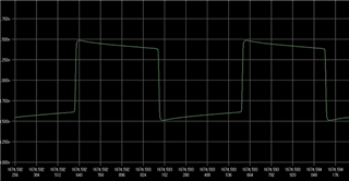

    尊敬的 Geoff Roth:
    如果将直流电容器(C152、C153)替换为0欧姆、则波形会得到改善、如下所示、但并不完美。
    此外,我在直流电容之后调整了峰值电路值。
    它不会产生效果。
    DKKIM。
    您好,DKKIM,
    您可以在130和131下测量共模、以验证共模是否为2.1V (由器件提供)。
    变压器本质上采用交流耦合、并且方波频率太低而无法干净通过。
    Geoff
    尊敬的 Geoff Roth:
    在下面的 TI EVM 电路板电路中、所有电路的阻抗均为50欧姆、而射频变压器(ADT1-1WT1)为75欧姆。
    在我看来、RF 变压器应该是50欧姆的 ADT1-1+。
    应用 ADT1-1WT1是否有特殊原因?
    还是类型错误?
    DKKIM。
    您好,DKKIM,
    设计和构建该板的人员不再在组中、因此我们只能猜测为什么要做出该决定。  最好的猜测是他们希望获得1WT 比1的更高的终端频率、但这只是猜测。
    Geoff
