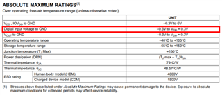

我的客户希望在 VDD 之前将数字输入(SCLK、SDIN、SYNC)上拉至3.3V。 上电序列如下所示。
但它们会同时为 DIN 和 IOVDD 供电。
在数据表中、DIN 的绝对最大值为 VDD + 0.3V。
但数据表也指出:
在任何其他引脚(例如 VREFH)拉高之前、应应用 VDD 和 IOVDD。
VDD 与 IOVDD 的上电序列无关紧要。
因此、IOVDD 可在 VDD 之前启动、反之亦然。
如果 IOVDD 已上电、客户是否可以在 VDD 之前上拉 DIN?
桑原启
    由于内部电平转换器将 IOVDD 电源上的输入转换为 VDD 电源、因此在 IOVDD 和 VDD 都导通之前、不应上拉输入。
    此致!
