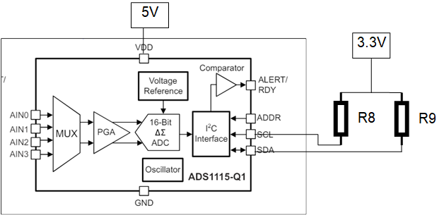

I2C 线路是否可以上拉至3.3V、同时仍通过5V VDD 电源为 ADS111X IC 供电? 这样便可在无需电平转换器的情况下实现直接微控制器连接。
    尊敬的 Rohan:
    不幸的是、这不会完全起作用。
    ADS1114的数字输入电平为 VIH=0.7 x VDD。 如果您的 VDD = 5V、那么 VIH = 3.5V、这比3.3V 大。
    如果 MCU 输入可以承受5V 电压、则可以将 I2C 线路拉高至5V。 这样电平转换就能正常工作。
    约阿希姆·武尔克
    、您想指示如果 在5V VDD 上拉至3.3V、输入将始终读为低电平?
    尊敬的 Rohan:
    在这种情况下、输入读数可为高电平或低电平、因为使用5V VDD 时、3.3V 输入电平将处于未定义的逻辑输入电压范围内。
