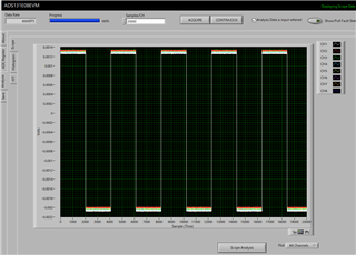

如所附图所示、当我设置寄存器时、测试信号的正确幅度是多少?
它是1.67V ((4 - 0)/ 2.4)
但测量结果约为0.0034V。
JP7被设定为1-2、而 JP1被设定为2-3。
此致。
    抱歉、我查看了数据表。
    我确认了以下信息。
    0:1 ×μ s–(VVREFP–VREFN)/2400
    您好、DK2:
    感谢您的更新。  我会指出一件事。 默认情况下、EVM 会安装 TPS73230 for U6、它会为 ADS131E08 ADC 的 AVDD 生成+3V 电压、但您已经在寄存器映射中选择了4V 内部基准电压、该电压应该仅在 AVDD 为+5V 时使用。 如果需要4V 基准电压、您可以将 EVM 上的 TPS73230替换为 TPS73250。
