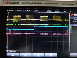

我们在 AM5728和 ADS8688之间使用 SPI 通信。 我们使用 AM5728的 PRU_1_0进行 SPI 通信。 详情如下:
使用 McSPI4
使用芯片选择1
使用的 SPI 时钟频率:6 MHz。
我们以每周期256个样本的速率对50Hz 正弦波进行采样
SPI 模式:模式1
我们将对8个通道进行采样
有时、我们会获得正确的 ADC 值。
问题是、我们会在 ADC 计数中多次获得随机值、例如0xFFFF、0、0x1FFF、0x00FF。
此处附加了通过 CRO 捕获的波形。
请在这方面帮助我们。
谢谢。此致、
Vijaya Bhaskar

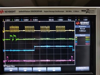

    您能否共享您的原理图并在示波器捕获中包括/CS?
    您好、Tom、
    感谢您的答复。
    我将连接 原理图和 示波器捕获、包括 "芯片选择"。
    在不为 ADS8688提供任何输入信号的情况下捕获波形。
    通道  颜色     信号
    1         黄色   SCLK
    2         绿色    MOSI
    3         蓝色      MISO
    4         粉色       CS
    接收到的数据为0xFFFF、而预期数据为0x3FFF。 ADC 通道配置为(0-10.24)输入电压范围。

    您能否将输入短接并告诉我您看到了什么转换结果?
    ADC 的8个输入对地短路、转换结果也存在同样的问题。 此处附上了结果。

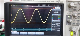

    ADC 的0xFFFF 计数是随机的、即使在电压输入或任何输入下也是如此。 我们的典型输入电压信号为110伏交流正弦波、该信号在 ADC 输入端转换为0-10.24伏峰峰值。

    您还可以在施加110AC 信号的情况下发送 ADC 输入端 Vin 的屏幕截图吗?  您是我第一次使用 LEM 电压传感器之一。  我一直使用电流检测器件、没有机会使用此类器件。
    您好、Tom、
    此处连接了施加110交流信号的 ADC 输入端 Vin 屏幕截图。
    谢谢、此致
    Vijaya Bhaskar
    控制线路和布局看起来不错-我看不到任何重大问题。  您是否能够简单地断开模拟前端并使用信号发生器直接向 R20/35/43或 R37的左侧提供电压?
    对于 LEM 输出、直流偏置来自哪里?  您似乎还达到了电压开始削波的点。  请浏览本文档、查看您是否可以在使用 ADS8688之前改进运算放大器电路。
