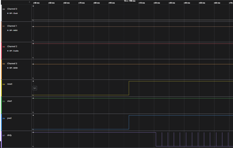

我在 ADS1298上遇到 VCAPS 和 VREFP 上奇怪的电压问题。 在每个 VDD 上、VSS 引脚 I 都有正确的电压 AVDD:2.5V、AVSS:-2.5V、DVDD:3.3V。
在 VCAP1中、我具有-1.2V 而不是1.2V。 在 VCAP4和 VREFP 上、I 具有-2.5V、VCAP2为0V、VCAP3具有正确的4.3V。
我认为、正因为如此、我的 SPI 运行不正常。
1.SCLK 2.CS 3.MISO 4.MOSI

    这些电压是相对于 GND 还是 AVSS 测量的? 我们的典型器件规格是测量得出的 比较情况 、但客户似乎正在相对于 GND 进行测量。 如果为真、则 VCAP2和 VCAP3都没有问题。 VCAP1是用于获得内部基准(VREF)的内部带隙电压。 上电后、VCAP1的测量值应为1.2V、而 VCAP4的测量值应为600mV (VREF/2)。
    ADS1298使用 SPI 模式01 (CPOL = 0、CPHA = 1)。 SCLK 在帧之间应该处于低电平。
    是否会看到 nDRDY 引脚在启动后切换? 您是否遵循了第10.1.1节中的初始化过程?

    测量相对于 AVSS 的电压后、VCAP1 = 1.2V、 VCAP2 = 2.4V、VCAP3 =6.87V、VCAP4 = 0V、VREFP = 0V
    在设置 RESET = 1之后、DRDY 引脚上的 PWDN =1和 START =1是宽度为1.5us 的脉冲、频率为250Hz。
    之后、我尝试从器件中读取 ID、但没有得到任何信息。
    SPI 频率设置为312.5kHz
    Renan

    250SPS 对应于低功耗模式下的默认数据速率。 为了发送任何 SPI 命令、用户必须通过发送 SDATAC 命令退出 RDATAC 模式:

    我的 SPI 无法正常工作、因此我无法发送 SDATAC 命令。
    我还尝试了在示波器上测量它、就像在逻辑分析仪中一样、
    SCLK 线上只有4个脉冲。
    (粉色- SPI ENABLE/CS、蓝色- MOSI、黄色- SCLK)

    ADS1298似乎没有任何问题。 所有电压和数字输出的行为均符合预期。 当器件在 RDATAC 模式(默认)下运行且 nCS 设置为低电平时、前24个 SCLK 将移出状态字(在通道转换数据之前)。 状态字始终以0xC0开头、这与上一帖子中的最后一个图像相匹配。
    大多数 SPI 命令只需要发送一个字节。 只有 RREG 和 WREG 需要两个字节。 如需了解更多详细信息、请查看数据表的"编程"部分。
