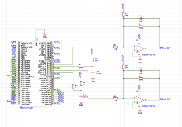

我想在我正在从事的设计中使用 AFE7222。 IO 对于每个 ADC/DAC 都是单个引脚。 如何在单端操作中使用 ADC/DAC? 理想情况下、我会避免使用平衡-非平衡变压器。 谢谢。

    感谢您的回答。 对于 ADC、我可以通过电阻器网络进行高达10V 的采样。 对于 DAC、我在什么配置中可以获得10Vpp 输出? 根据数据表、DAC 输出限制为 AVDD3_DAC+0.5V。 使用小型变压器还是使用放大器更好?

    应用将使用 AFE7222在 ADC 上读取0-10V、并在 DAC 上输出0-10V。 由于7222本身无法读取/输出这些电平、我需要找到一种方法。 对于 ADC 部分、分压器应工作。 I/V 转换器 OPAMP 电路是否用于将 DAC 输出转换为我所需的0-10V 电压? 我将绘制一个示例原理图。
    是这样工作的吗?

    我看着她的背影,就像一只手伸进了她的内裤里。
    请在 IOUTP_A 和 IOUTP_B 的每一个上放置100 Ω 上拉电阻
    您是否需要直流耦合? 否则、我会在 R1和 R2之前放置串联的0.1uF 电容器。 您也不需要 R7和 R8。
    最后、您是否对其进行了仿真、以确保获得正确的输出?
    Drew

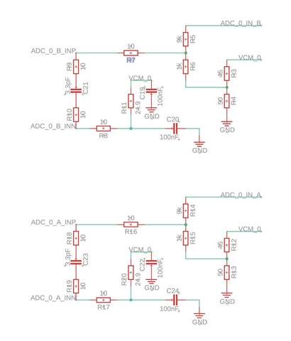

    很抱歉耽误你的时间。 是的、在低频/电压输出的情况下、我想进行直流耦合以用于基准。 我在 AFE7222的 ADC 侧绘制了0-10V 输入的以下电路。 您能看一下我正在尝试尽可能减少组件数量的情况吗? 差分 ADC 输入之间是否需要电阻器和电容器? 我还假设0-10V 输入必须具有以 VCM 为中心的1V 摆幅。 谢谢你。

    您最好尝试使用 TI TINA 仿真来对 ADC 和 DAC 的模拟输入和输出电路进行仿真。
    您可以在此处免费下载。
    https://www.ti.com/tool/TINA-TI
    就通过观察模拟输入电路、我不明白为什么要用电阻分压器降低 INP 输入上的 VCM。
    对于 INP 和 INN 输入之间的 RCR 滤波器、我将保持此值以确保更大限度地减少这些输入上的电荷反冲。
    Rob
    VCM 上的分压器(应将45 Ω 电阻器接地、并将50 Ω 电阻器连接到 VCM)将 VCM 缩小至0.45V。 输入端的分压器范围为0-10V 至0-1V。 以0.45V 偏置的0-1V 使其为0.45-1.45V、这是一个以0.95V 为中心的1V 摆幅。 我模拟了电路、似乎就是这样。 只将0-1V 电压馈入 INP 并将 VCM 馈入 INN 是否合适?

    对于延迟、我们深表歉意。 这看起来是合适的。 如果您想发送一些同样有用的仿真、 否则、请从小信号 INP 输入开始、以确保不会超出器件范围。 一旦您对其有信心、就可以开始根据需要扩展输入。
    如果这样不起作用、您可能需要在 R14/15分频器和 R16之间添加一个单位增益运算放大器/缓冲器电路、以确保信号得到适当的帮助。

    很抱歉通信延迟。 我刚刚使用 LTSpice 进行仿真、并且我已经取回了一个测试 PCB。 在上述电路中、我能够将0-10V 转换为0.45-1.45V。 我当前将评估板的接线方式使 AFE7222在半双工模式下运行。 我想在全双工模式下操作该模块、以便在测试中可以向 ADC 提供电压、然后 AFE7222将输入电压数字化。 由于 DAC 和 ADC 部分共享同一条数据总线(以12位并行模式连接)、因此如果我以全双工模式运行、DAC 缓冲器应加载 ADC 数据、并将其转换为输出电压。 我想在不设置 FPGA 的情况下对其进行测试。 我是否可以使用寄存器映射来实现该目的? 因为我没有开发板、所以我无法将软件用于芯片。 希望在此提供任何指导。
