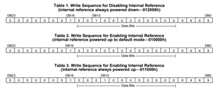

我使用外部基准电压尝试使用 DAC7564
我只需将5V 连接到 Vref_H 引脚、就会使100mA 出现短路电流和过热
因此、如果我要使用外部基准电压、我需要发送指定的 SPI 命令、我会受到欺骗
但我是在芯片处于砖型状态后发送它的。
我认为 Vref_H 引脚连接到 VDD 短路、使这种情况像开关模式一样发生... 但电流正在通信... 我不知道
那么、我应该将 Vreft 上的分流电阻器连接到外部电压吗? 那么有什么价值呢?
    DAC7564具有默认启用的2.5V 内部基准。 您能否通过写入正确的顺序并测量引脚来确认您已禁用该功能?
    卢卡斯
    我得到了绝对的解决
    1. Vout/Vref_h 上的上拉电阻需要首先处于 OUT 引脚模式、在命令之后处于输入引脚模式
    2.发送两次禁用内部基准命令
    谢谢@
