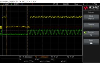

尊敬的支持团队:
在 ADS1278数据表中、时序是
但当 DRDY 下降至低电平时、我们会发生此情况。 SCLK 应在60ns 内传输时钟。 但花费了高达532ns。 我们需要减少这个时间。

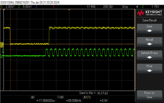

DRDY 引脚下降沿到下一个下降沿的时序为15us、但经过了17us 秒。
我们需要缩短时序。
请做必要的。

    尊敬的 Ajith:
    数据速率(即/DRDY 的周期)由 ADC 时钟频率以及速度和时钟分频的引脚配置决定。
    请提供使用的时钟频率以及 速度模式和 CLKDIV 设置。
    此外、从/DRDY 下降到第一个 SCLK 的时序完全由您的系统处理器和代码决定、与 ADS1278上的任何时序无关。  因此、您需要查看您的代码和处理器数据表、以确定如何减少这种时间。  第一个 SCLK 边沿可短至/DRDY 下降沿后的1个 t CLK 周期。  假设您将27MHz 主时钟用于 ADS1278、则最小延迟将为38ns。
