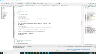

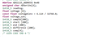

我将使用 ADS1115在差分模式和单通道模式下测量负电压和正电压。 I2C 寄存器的配置如下:
ADSwrite [0]= 0x01;
ADSwrite [1]= 0b01000000;
ADSwrite [2]= 0b11100011;
我面临的问题是、当我通过函数发生器将+-1电压作为输出提供给 ADC 的差分输入引脚时、我将得到正1电压的理想电压、但对于负电压、它不会提供低于-0.495电压。 因此、我想问您 ADS1115可以测量的负电压是多少。 如果是、那么如何? 我在下面附上了我的代码、以便您可以清楚地了解我们的配置。
