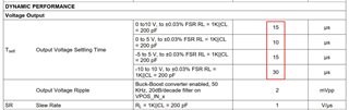

现在我们测试了   DAC8775的稳定时间、但波形约大于1ms 、较慢、数据表中仅有15-30us、请查看我们的原理图。

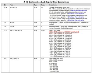

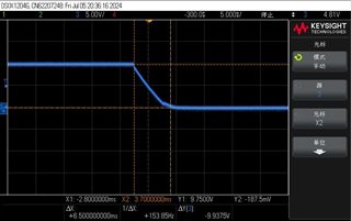

下面的波形显示上升时间为1ms、 下降时间为6ms、SW 配置为默认值:
