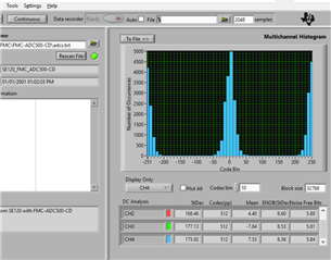

我们正在分析和验证采用两个 ADS54J60的新电路板临时特性、并且我们在比预期更高的水平下注意到很多噪声。
在上下文中、我们对通道应用了 SMA 短路、50 Ω 终端、甚至直接将 ADC 输入短路。
我们有 ADC Pro 工具中的以下直方图、其中显示了 ADC 输入端直接短路的通道4:
我还包含一个捕获文件(adc.txt)、其中通道1悬空(该通道没有端接或短路)、通道2具有50欧姆的端接电阻、通道 3连接器短路、通道4直接在 ADC 输入上短路。
e2e.ti.com/.../adcs.txt
我们能否谈谈这种噪声的潜在来源?

    您好、Ryan、
    FFT 的本底噪声看起来非常高、即较差。
    我会首先改进 ADC 的时钟源或方案。 可以在此时钟上捕获大量宽带噪声/抖动。
    这可能就是您看到的直方图测量结果不佳的原因。
    如果您想共享原理图、那将会很有帮助。
    需要考虑的另一点是、在不施加模拟输入信号的情况下进行 FFT 采集、仅对本底噪声进行 FFT 采集。
    Rob
