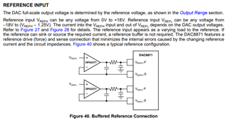

我对 DAC8871有疑问。

现在、他正在尝试降低这种干扰水平。 作为该解决方案之一、他们实施了具有特定电容的基准输入电容的电容器。
因此、他们可以通过采用具有特定大电容的电容器来观察干扰的影响。
但是、我们有以下相关问题。
问题1。 客户是否可以采用上述方法来减少输出电压的毛刺脉冲?
换言之、减少干扰是正确的方法?
问题2: 如果可以采用这种方法、那么可以接受多大的电容?
一般而言、随着电容的增加、客户需要注意缓冲放大器的驱动能力。
但是、增加基准输入的电容可能会导致 DAC 的其他问题、这一点让我感到担忧。

    在这种类型的 DAC 中、当 DAC 从代码变为代码时、基准检测到可变负载。 随着基准阻抗的变化、向基准添加电容有助于缓冲器保持恒定的输出。 正如您提到的、电容将受到所使用的缓冲器的限制、应该不会对 DAC 产生任何影响。
    通常、产生干扰的原因是在从一个代码切换到另一个代码时、DAC 开关的电荷注入发生变化。 当设计中的所有开关都移动时、从代码0x7FFF 移至代码0x8000时、毛刺脉冲最大。  在连接到 DAC 的输出缓冲器的输出端添加 RC 滤波器会更有效。

    问题1。 您能评论什么值是最有效的?
    (或者您是否有显示"基准输入电容"与"输出电压"的数据?)
    问题2: 根据图40、您使用 OPA2277作为基准缓冲器。
    但是、根据 OPA2277的数据表、这无法驱动大电容(从数据表的图6-19可以接受200 - 300pF、以在单位增益的情况下实现稳定运行。)
    那么、您能告诉我您在图40的电容器上假设的电容是多少?

    没有一个最有效的值、较小的电容会以较大的瞬态为代价、或以较长的稳定时间为代价获得较大的电容。 我没有相关数据、但以下应用手册中有一个仿真显示了两个不同运算放大器上的瞬态示例:
    DAC 强制和检测基准驱动电路
