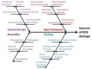

    乍一看、根据数据表建议、一切似乎都很顺利。 使用热风枪直接加热时、该器件无疑会受到不利影响和老化。 下面是一个鱼骨图、描述了在给定应用环境中发生 EOS 的可能原因。
    此类器件故障很可能是由 EOS 引起的、但要达到特定的原因、 必须对电路板和测试环境进行详细的分析和测量。 如果在广泛的条件下跨多个器件发生这种情况、则使用的特定器件可能不会出现问题。
    话虽如此、我认为首先要检查的是是否可靠地提供了模拟电源、以及是否可能发生任何瞬态电流情况。
