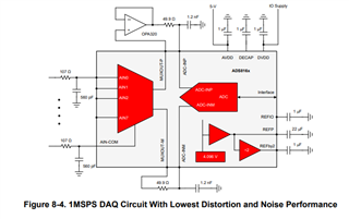

目前我们正在开发 ADS8167IRHBT。 您能否向我提供从所有8个通道读取数据的代码?
此 ADC 有什么驱动程序吗?
    尊敬的 Sridhar:
    感谢您的提问。 我们没有此器件的驱动程序代码。 但是、 以下是 同样使用 SPI 接口的其他8通道器件的示例代码。 虽然器件不相同、但代码可用作参考。
    参考 ADS8167数据表、我们有一些示例驱动器电路。 我们推荐 OPA320。  这是数据表中关于 最低失真和噪声性能信号链的屏幕截图:
