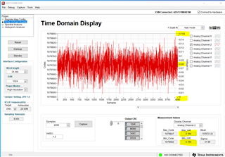

我将使用 ADS131M08EVM 和软件、我将通道配置为使用直流测试电压信号。
当我进行捕获时、GUI 电压标度不能正确更新、它显示的总电压范围为0.154V 至0V。
我注意到测量值(和代码)更严格、越来越接近测试信号的预期~0.16V、我可以通过增益校准更接近该值。
一旦我切换 Y 刻度拟合参数、次轴会自行校正。
这只是软件的一个问题、可能需要更新环路以重新调整该次要 Y 标度。
希望这对您有所帮助、
-奥兰多
    您好! 奥兰多!
    感谢您的重述、我将与软件团队沟通并进行修复。
    BR、
    戴尔
