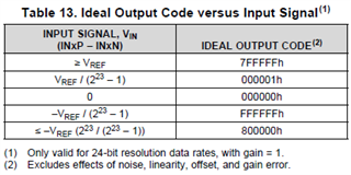

    这些值为 ADC2的字节21-26、实际上非常接近 ADS1298的量程中点。 传递函数是双极的、因此正值范围为000001h 至7FFFFFh、负值范围为 FFFFFFh 至800000h。
    SCLK = 4.9 MHz 是可以的、但您必须考虑名为 tSDECODE 的时序规格、这是发送一个字节所需的最短时间。 规格为4 * tCLK、其中默认情况下 CLK = 2.048 MHz。 因此、4 * tCLK 必须< 8 * tSCLK、或 SCLK 必须> 2倍 CLK。 在4.9 MHz SCLK 下、发送 RREG 或 WREG 命令时、您需要在字节之间插入一个小延迟。 更多详细信息、请参阅第9.5.1.2.1节和第9.5.2.9节。
