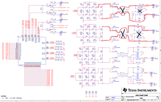

为了评估 DAC3482、我使用的是 EVM、但它只有单端输出、
是否可以在差分模式下工作?
1.请告知如何安装"DNI"电阻以便在差分模式下工作?
2.该评估板上未安装 J1、J4、J5、J8的连接器、我需要使用哪一个连接器?
3.我需要移除平衡-非平衡变压器吗? 哪一个?
4.请告知如何实施 LPF 的260MHz 截止值(需要什么值为 cap/ind )? TI 是否有用于此目的的滤波器仿真器设计工具?
5.如何在以下条件下测试 DAC 的功耗: Fsamp=1GHz 插值因子=2、NCO 和 PLL 关闭?

    对于#1至3、您可以查看以下应用手册的第4部分、该部分将帮助您了解设置:
    https://www.ti.com/lit/ug/slua647a/slua647a.pdf
    电阻器网络也将取决于最终的负载阻抗。 因此、您需要考虑所考虑的负载信息
    对于#4、您可以找到参考 TINA 文件。 只要您指定滤波器的源和负载阻抗、任何类型的滤波器设计工具都可以帮助进行设计。

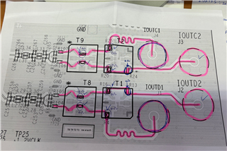

    我在 评估板的 PCB 中进行了一些更改、以便在差分配置下工作:
    生成的信号仅定向到 J1和 J2。 如何配置 软件、以便也将信号发送到 J3和 J4?

    DAC3482仅提供2个通道(DAC3484的通道 B 和通道 C)。 从器件到封装引脚的其他通道未向外键合。
