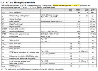

还是回到频率范围、标称40 MHz 和最大值30MHz:在我看来、Tmin < Ta < Tmax 这一行是指工作温度? 这还会排除40 MHz 的标称频率、对吧?
    您好、Stefan、
    是的、回答正确。 我们已验证该器件始终可以在整个工作温度范围内使用30MHz 时钟频率工作。 40MHz 可 在25°C (典型值)下工作、但不能保证可在整个温度范围内工作。
    在此背景下、标称值和典型值是等效术语。 电气特性表中的典型规格也是如此。
    12位数据表对各行项目的拆分方式更有意义:
    此致!
