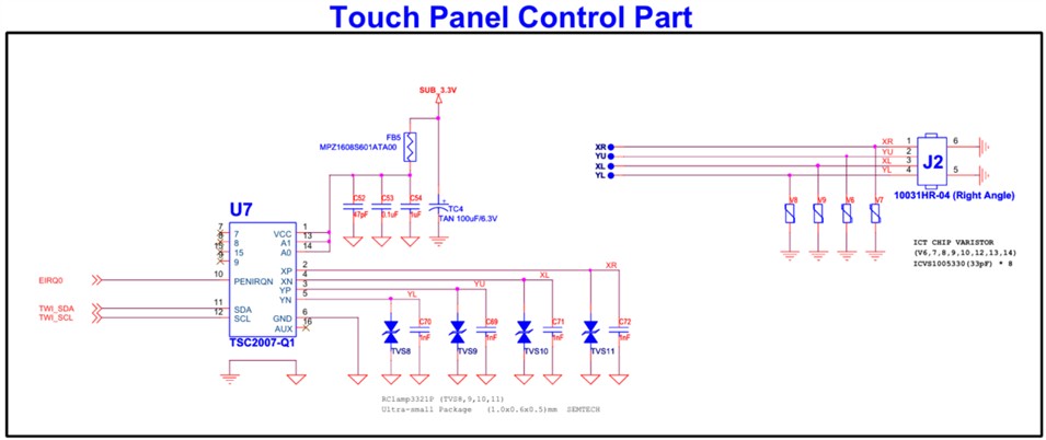

客户当前的 TSC2007-Q1触摸操作问题如下。
[问题]
1) 1)如果您最初打开电源并立即按下触控按钮、则"触控不起作用"
2) 2)验证后、即使将4.7kΩ 的上拉电阻器连接到 TSC2007-Q1的 SDL 引脚、输出仍设置为低电平、导致触控功能在电源复位之前完全不工作。
一旦 TSC2007-Q1设置为输出低电平、则在电源关闭和打开之前、不可能通过 S/W 将其释放。
下电上电持续时间越短、出现此问题的频率就越高。 即使 TWI 在上电1秒钟后初始化、问题仍然存在。
尝试更改上拉电阻、并尝试各种其他方法以防万一、但一旦 SCL 变为低电平、则无法实现。
它不会每次都发生、但会在电源打开时发生、因此在打开电源之前似乎有某种情况、我认为这需要解决。
和之前的 E2E 查询一样、我尝试通过将2k2等下拉电阻器连接到 Vcc 来进行测试、但同样的问题仍然存在。
(上一问题 E2E 内容: https://e2e.ti.com/support/data-converters-group/data-converters/f/data-converters-forum/1379458/tsc2007-q1-inquiry-about-replacement-product-recommendation-due-to-touch-operation-error-of-tsc2007-q1)
q1)您能确认问题是什么吗?
Q2)是否有解决该问题的方法?
Q3)我将考虑将其替换为 TSC2013QPWRQ1、但 TSC2013QPWRQ1是否存在上述相同的问题?
应用的电路如下所示。
请查看上面的内容、如果您需要任何其他信息、请告诉我。
谢谢你。

    您能否尝试移除模拟输入上连接到 GND 的保护二极管和电容器?
