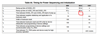

通过查看 ADS52J90数据表中的图95可以看出、最大值13 (即 DVDD_1V2开始上升到 DVDD_1V8和 AVDD_1V8开始上升之间的时间)似乎没有时序规格。 表44的目的是否表明 T3的最大限制为50ms? 或者、T3最大值的空白字段是否意味着在启用1v8电源之前 DVDD_1v2电源可以导通多长时间没有上限?

    1P2 在1P8开始上电之前需要保持稳定。 只要 T3大于或等于 t1、您就遵循顺序。 然而、当您能够开始为1P8加电时、1P2需要较长的时间才能稳定下来。
    对于1P2的斜升、应该允许它花费10us 至50ms 之间的任何时间。 因此、t3最好大于或等于 t1的最大限值、以确保 t1绝不超过 t3。 T3没有上限。  在电源稳定后、器件会等待10ms 的硬件复位以实现正确启动、因此1P2到1P8的时间可能会很长。
