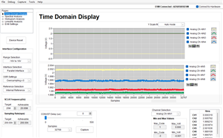

大家好、我是模拟信号链新手。 我将尝试使用 ADS8588SEVM 进行一些实验室测试、以更好地了解 ADC。 我已经安装了硬件和软件。 但是、当我点击"Capture"按钮时、 GUI 显示 如下:
AINx+和 AINxGND 之间似乎有一个2VDC 信号。 我没有通过《ADS8588SEVM 用户指南》找到有关该2VDC 输入信号来自何处的任何信息。 此外、我想知道如何更改输入信号? 我是否需要额外的函数发生器和电缆?

    您可以在 JP1连接器中应用任何想要使用 ADS8588S 器件转换的信号。  如果输入为开路(悬空)、大多数 ADC (不仅是 ADS8588S)往往会"悬空"到接近基准电压或中标度模拟电源的电平。  ADS8588SEVM-PDK 用户指南的第24页是显示 JP1的原理图。  在引脚1-2、5-6、9-10 (AINx+输入)之间使用分流跳线、您应该会看到所有这些通道的读数都为0V。  在 AINx_和 AINx-引脚之间使用信号发生器、直流电源、传感器输出来为 ADC 提供输入。

    大家好、Tom、我查看了 ADS8588S 的 D/S、发现内部基准为 ADC 提供了4V 基准电压。 我想、当输入处于悬空状态时、EVM 获得的2V 是4V 基准电压的一半。 我的猜测正确吗? 导致1/2分压器的内部结构是怎样的?  谢谢您~

    ADC 内部没有特殊结构使浮动输入达到~2V、这主要是由于器件的开关电容器架构。  如有需要、可使用2.5V 的外部基准、这些限制在数据表第9页显示为 Vrefio_ext。
