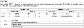

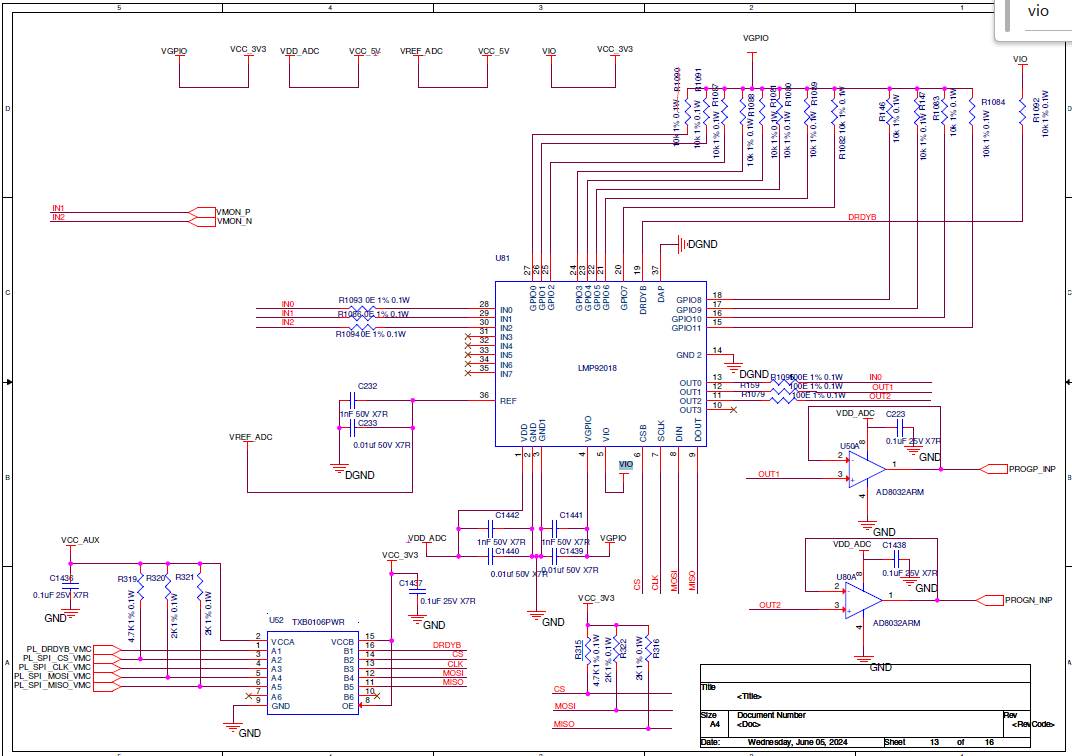

我有一个采用 LMP 92018的板、其中我们将配置 IC 以支持 DAC 运行、下图是原理图
当我在寄存器下方读取芯片组时、我看到 RDY 位响应为0、其中会确认序列有错误、如果我绕过并继续、仍然会发现 DAC 输出电压未设置
可能是什么问题、我检查了 VCC 5V 电源轨和3V3电源轨之间的时间差、看看是否是这个问题、但几乎没有问题
5V 的斜升时间为0.5ms
3V3的斜升时间为0.75ms
这是一个斜坡上升的差异、因为在我的设计中我使用了6508641 PMIC
硬件问题、根据布局错误、5V 电压轨是悬空的、因此我从电路板的不同位置获取5V 电压、并保持向芯片组提供电压
请帮助您了解可能出现的问题、以及如何缓解 RDY 位不为1和芯片无法进一步增强的问题。

    我对拖延表示歉意、这个问题从裂缝中掉下来了。 您能否发送您正在写入的 SPI 序列的采样?
