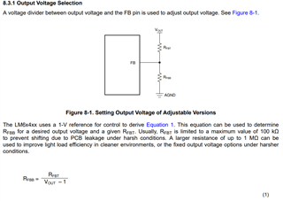

我目前正在考虑使用 TPL0401B-10来调节 LM61480的 FB 电阻、从而实现5V 至12V 的输出电压范围。 输入电压为18V 至36V、输出电流为5A。 我想知道 TPL0401B-10是否可以满足这些要求。"
    尊敬的 Kuo:
    只要其他反馈电阻器适当缩放、就可以达到几乎任何输出电压范围。 以下是  LM61480数据表中用于配置输出电压的公式:
    TPL0401B-10有10k Ω 端到端电阻。 如果 TPL0401B-10用作 RFBB 并且 您选择40k 的 RFTB、那么 当  TPL0401B-10设置为10k 时、输出将为5V、当 TPL0401B-10设置为3.6k 时、输出将为12V。
     TPL0401B-10只有128个输出步长、对于10k 至3.6k 范围、只有81个步长可用于从 LM61480获得5V 至12V 的电压。

    尊敬的 Jones:
    我之前尝试根据https://www.ti.com/lit/an/slaae23a/slaae23a.pdf?DAC=1729651311287中提供的信息进行设计、但计算后、ts 输出电压为负、与我的要求不匹配。 因此、我选择使用 TPL0401B-10进行简单调整。
    LM61480在启动时需要最低5V 的电压、这会导致裕度范围过大。 因此、DAC 无法提供负电压来满足12V 输出电压要求。
    尊敬的 Kuo:
    slaae23的解决方案应该仍然有效。 为了支持整个电源输出范围、我们只需确保为 RFTB 和 RFBB 选择正确的初始值。 如果您仍然对该解决方案感兴趣、我可以为您整理这些值。
    否则、 我 对您使用 TPL0401B-10的答案在上方。
