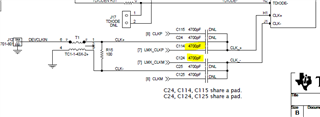

在  TSW14DL3200EVM 中、4700pF 在 PLL 和 ADC 之间串联使用。
是否有任何具体的原因造成这种价值? 是因为 ADC 有任何特定的压摆率/谐波要求吗?
我在 LMX2582与1800MHz 上的 ADC12DL2500ACF 有相同的连接。 我打算保持100pF。 希望仍符合 ADC 的要求。
    Nandini 您好!
    这是一个交流耦合电容器、我们通常使用4700pf、但100pf 也应该适用。
    此致!
    Eric
    谢谢 Eric。 我们将坚持使用100pF
